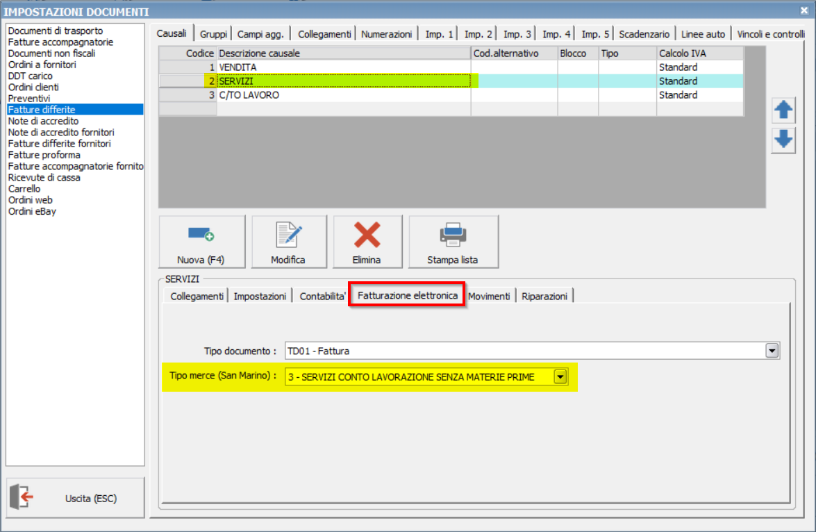

- Accedere alla procedura UTIL / IMPOSTAZIONI DOCUMENTI.
- Selezionare il tipo di documento da configurare, ad esempio Fatture differite, quindi aprire la sezione Causali.
- Selezionare la causale interessata e, nella parte inferiore della finestra, accedere alla scheda Fatturazione elettronica.
In questa sezione sono presenti i campi:
* Tipo documento
* Tipo merce (San Marino)
Nel campo Tipo documento selezionare il tipo di documento elettronico da generare.
Nel campo Tipo merce (San Marino) selezionare la tipologia corrispondente all'operazione normalmente associata alla causale.
Ad esempio, per una causale denominata SERVIZI, utilizzata per fatturare lavorazioni senza fornitura di materie prime, è possibile configurare:
* Tipo documento: TD01 - Fattura
* Tipo merce (San Marino): 3 - SERVIZI CONTO LAVORAZIONE SENZA MATERIE PRIME
È possibile configurare causali differenti per le diverse tipologie di operazioni, associando a ciascuna le impostazioni appropriate.

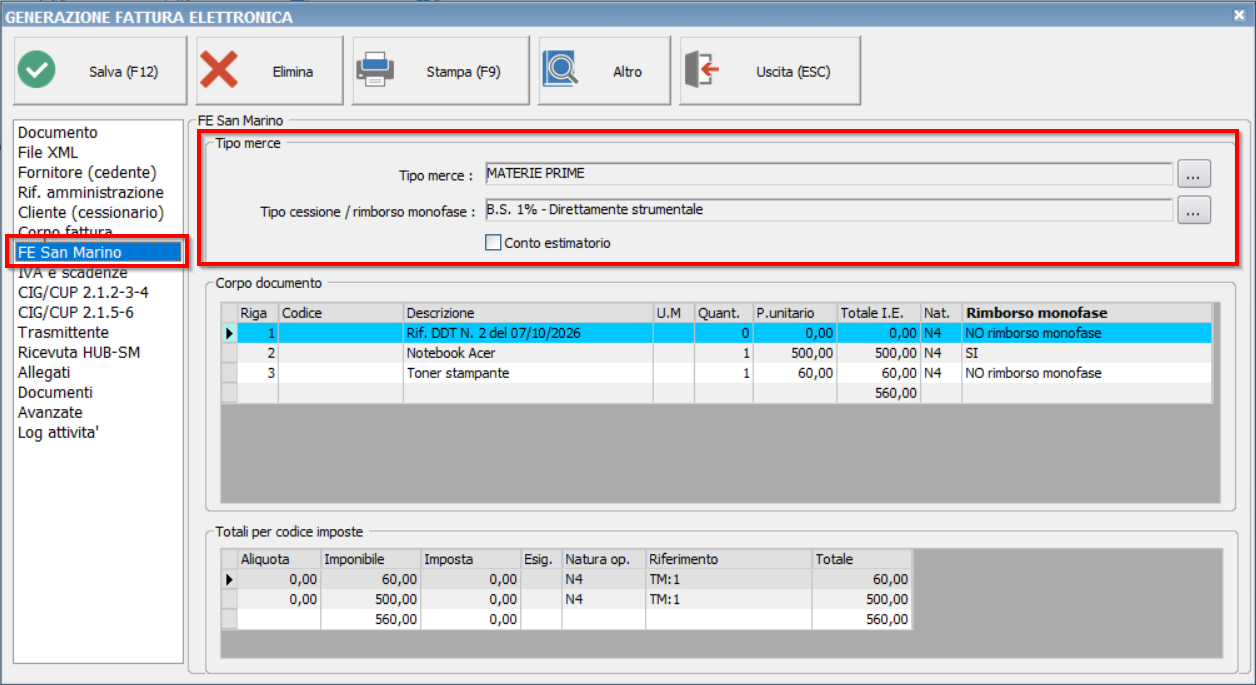

Quando viene generata una fattura elettronica a partire da un documento di vendita, Ready Pro recupera automaticamente il Tipo documento e il Tipo merce configurati sulla causale utilizzata nel documento di origine.
In questo modo non è necessario selezionare manualmente questi valori ogni volta che viene generata una nuova fattura elettronica.
Le informazioni recuperate sono comunque modificabili anche successivamente, finché la fattura elettronica si trova nello stato In preparazione.
Ad esempio, nel caso di una vendita occasionale con un tipo merce diverso da quello normalmente associato alla causale, è possibile modificare il valore direttamente sulla fattura elettronica prima dell'invio.
N.B. Per le operazioni ricorrenti è consigliabile predisporre causali documento con le relative impostazioni di fatturazione elettronica già configurate, in modo da ridurre le modifiche manuali e il rischio di errori.
ATTENZIONE: se il Tipo documento o il Tipo merce vengono modificati manualmente sulla fattura elettronica, è necessario verificarne la correttezza prima di procedere con l'invio.
