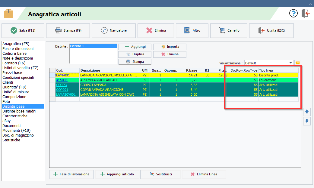

N.B. Negli esempi si presuppone che BOM sia un oggetto distinta base già disponibile nello script.
Tipi di riga utilizzati nella produzione
Attraverso la proprietà RowType è possibile distinguere le righe durante l'esecuzione di uno script ed effettuare elaborazioni specifiche in base alla loro tipologia.
Le tipologie 50, 53, 55, 60 e 65 sono specifiche delle funzionalità del modulo Produzione.
- 50 - Distinta produzione / testata dell'articolo composizione esploso / testata della distinta base
- 53 - Lavorazione / articolo di servizio
- 55 - Articoli utilizzati (materie prime o semilavorati)
- 60 - Articolo residuo/scarto
- 65 - Prodotto finito
Questi codici consentono di identificare le diverse parti che compongono una distinta base o un documento di produzione.
Ad esempio, una distinta base può contenere una riga di tipo 50 che identifica la testata della distinta, righe di tipo 53 relative alle lavorazioni da eseguire e righe di tipo 55 relative alle materie prime o ai semilavorati utilizzati.
Per ulteriori informazioni sulla proprietà RowType e sui codici utilizzabili, consultare la documentazione della proprietà DocRow.RowType
