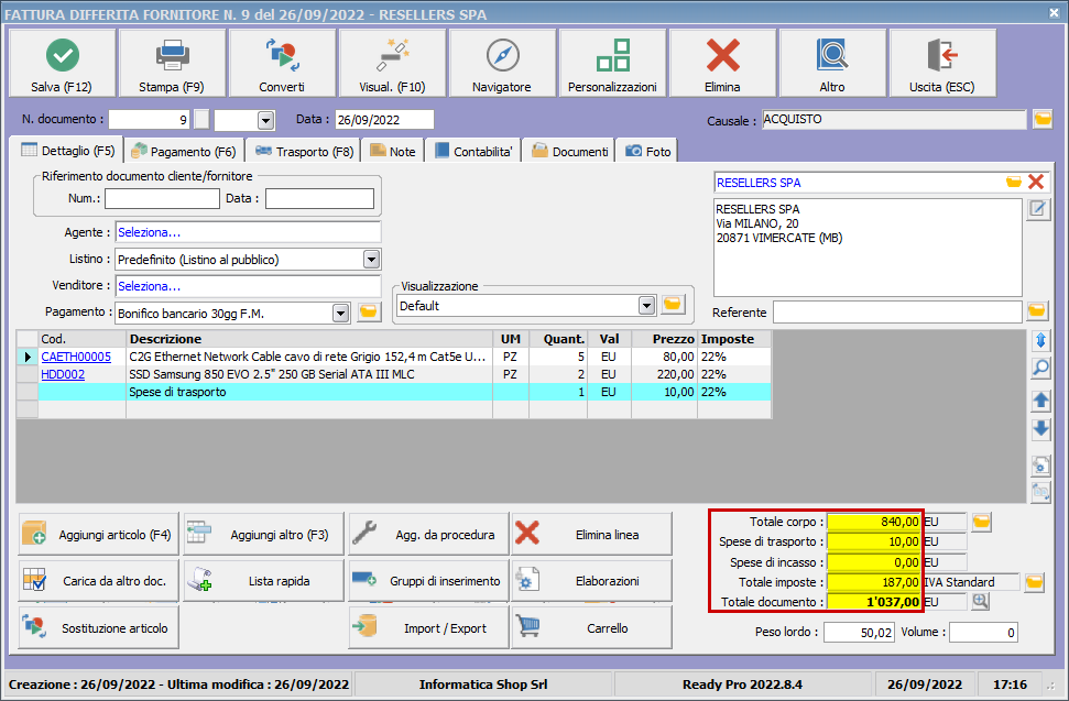

Ipotizziamo di aver registrato una Fattura differita fornitori di acquisto simile a questa:
Gli elementi da contabilizzare saranno:
- Totale fattura di Euro 1.037,00 da registrare sul mastro Fornitori
- Totale IVA di Euro 187,00 sul conto IVA a credito (in caso di contabilità italiana)
- Spese di trasporto di Euro 10,00 da destinare ad esempio sul conto economico Trasporti
- Valore articoli acquistati di Euro 840,00 sul conto economico Merci c/acquisti

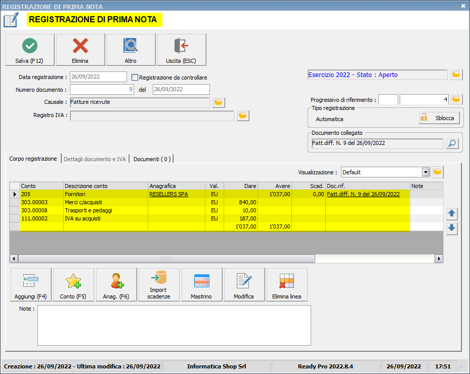

Per poter registrare in automatico questi valori in Prima nota è necessario impostare due semplici regole.

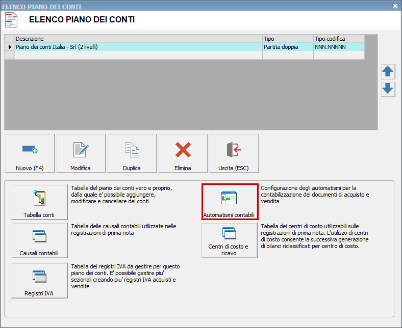

Apriamo dal menu Ammin la procedura Piano dei conti.
Se sono presenti più voci selezioniamo il piano dei conti su cui modificare gli automatismi.

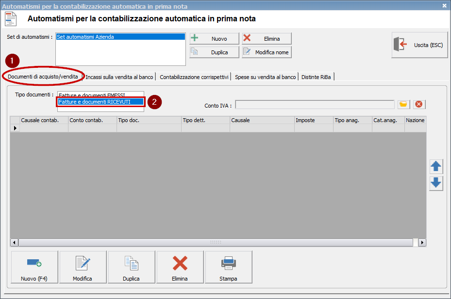

Cliccando su AUTOMATISMI si aprirà la seguente finestra di gestione degli Automatismi per la contabilizzazione automatica in prima nota.
Clicchiamo poi su DOCUMENTI RICEVUTI nel box Tipo Documenti:

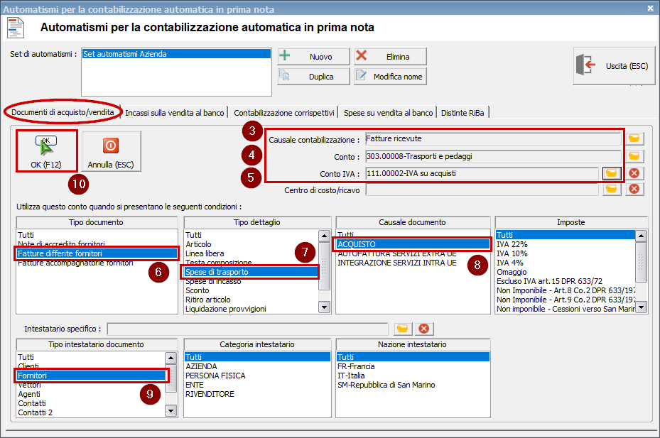

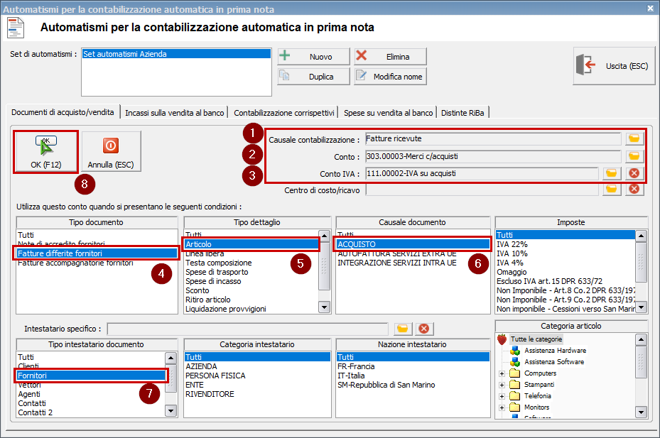

Clicchiamo ora sul pulsante e indichiamo di attribuire il valore sul conto Trasporti e pedaggi ogni qual volta si verifichi la seguente condizione:
- Causale contabilizzazione: Fatture ricevute
- Conto: Trasporto e pedaggi
- Conto IVA: IVA su acquisti
- Tipo documento: Fatture differite fornitori con all'interno linee di Spese di trasporto
- Causale Acquisto
- Tipo intestatario documento Fornitori
- Causale Acquisto
Clicchiamo sul pulsante per confermare l'immissione.

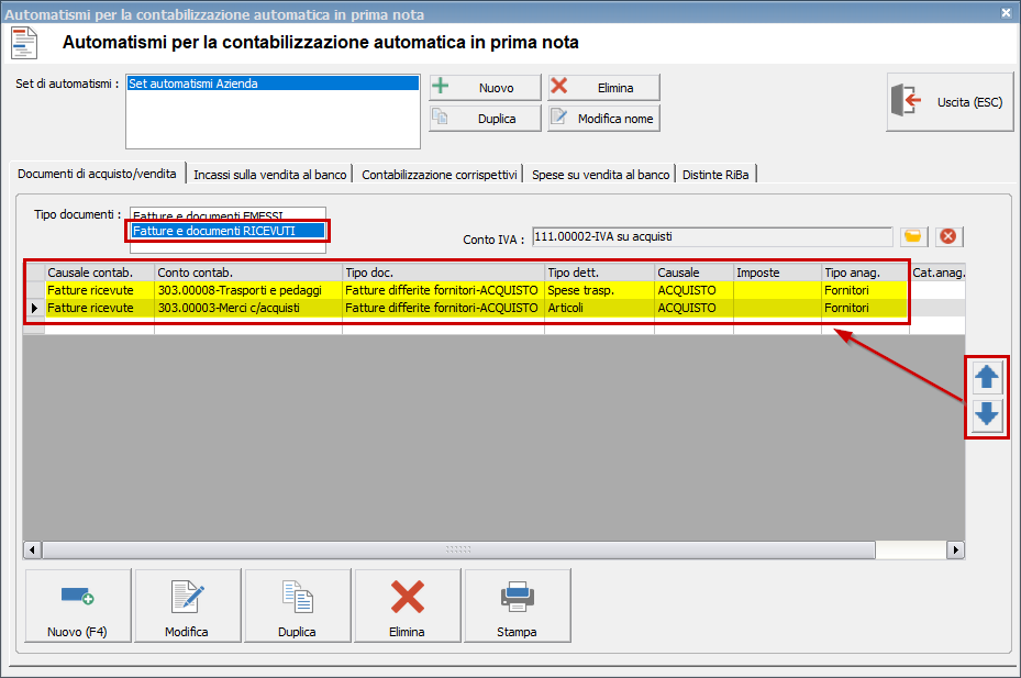

Procediamo ora con la seconda regola valevole per le Merci c/vendita dove modifichiamo il conto ed il Tipo dettaglio:
A questo punto ci ritroviamo un set di automatismi di contabilizzazione così composto:
Tramite i pulsanti di ordinamento sul lato destro della finestra possiamo ordinare le linee di regole create.
Questo ordinamento viene interpretato da Ready Pro come priorità di contabilizzazione: viene verificata la prima condizione, se soddisfatta crea la registrazione di prima nota, altrimenti prosegue fino al termine della lista.

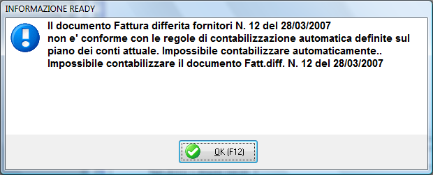

In caso non siano soddisfatte nessuna di queste condizioni Ready Pro mostrerà il seguente avviso:

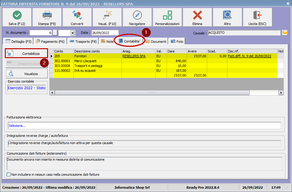

Ora che sono state creati le linee necessarie per la contabilizzazione, è possibile, tramite il pulsante che si trova nel tab Contabilita', contabilizzare automaticamente la Fattura differita di acquisto sopra indicata:
