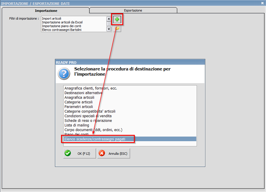

La prima cosa da fare e' creare un filtro di importazione specifico:

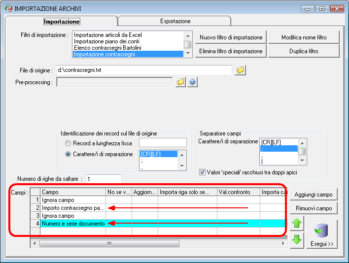

Andranno poi aggiunti i campi da prelevare dal file.
Gli unici campi indispensabili (ed utilizzabili) sono quelli relativi all'importo pagato e quello relativo al documento di origine.

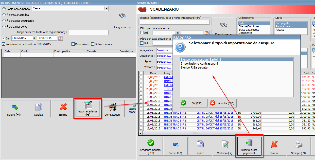

Una volta configurato il filtro questo sara' utilizzabile dalla procedura "incassi e pagamenti" in modo da preselezionare le scadenze da importare sulle registrazioni di cassa/banca.
Quindi occorre:
- Premere il pulsante IMPORTA SCADENZE per aprire la finestra con l'elenco delle scadenze aperte
- Eseguire una ricerca per mostrare tutte le scadenze (o filtrare quelle di interesse, come ad esempio le scadenze legate a documenti spediti con uno specifico vettore o di una specifica tipologia)
- Premere il pulsante IMPORTA FLUSSO PAGAMENTI per utilizzare il filtro di importazione configurato all'inizio

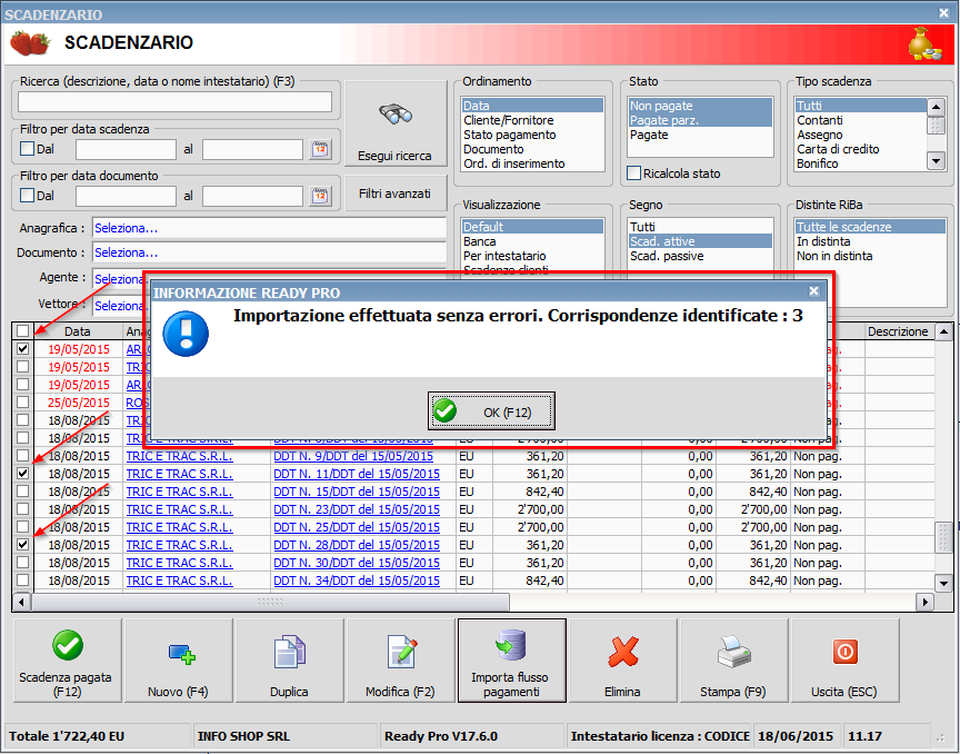

Il programma, a questo punto, tentera' di identificare in automatico i pagamenti ricevuti importando i riferimenti dal file, e verificando la corrispondenza con numero del documento ed importo pagato.
A questo punto ci si trovera' con le scadenze pagate automaticamente "spuntate" sull'elenco e sara' quindi possibile completare la registrazione dell'incasso con pochi click.

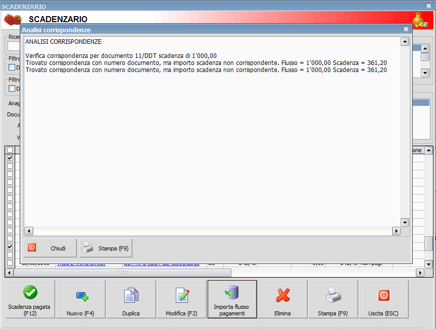

In caso nel file siano presenti uno o piu' documenti non identificati in lista, oppure se gli importi presenti nel file non corrispondessero con quelli delle scadenze da incassare, verra' visualizzato un log con l'elenco degli errori rilevati.
