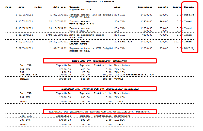

STAMPA DEI REGISTRI
- In fase di stampa per ogni registrazione sara' riportato il tipo di esigibilita', ed i totali IVA saranno suddivisi per tipologia in tabelle separate
