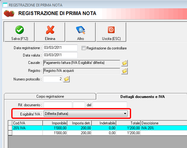

Le registrazioni IVA di default vengono sempre create con tipologia "Esigibilita' immediata".
Per impostare la registrazione di una fattura come "Esigibilita' differita" e' possibile utilizzare l'apposito campo all'interno della sezione DETTAGLIO IVA di ogni registrazione.
Note importanti:
- Il valore DIFFERITA (FATTURA) serve per registrare la fattura al momento dell'emissione/ricezione. L'ammontare di questa IVA non dovra' quindi essere poi conteggiata nella liquidazione IVA del periodo
- Il valore DIFFERITA (PAGAMENTO) e' da utilizzare invece per registrare l'avvenuto incasso/pagamento. In questo caso l'IVA dovra' quindi poi essere conteggiata nella liquidazione IVA del periodo
- Dalla tabella causali e' possibile associare un particolare tipo di esigibilita' ad ogni causale di prima nota (in modo da semplificare le operazioni di contabilizzazione)

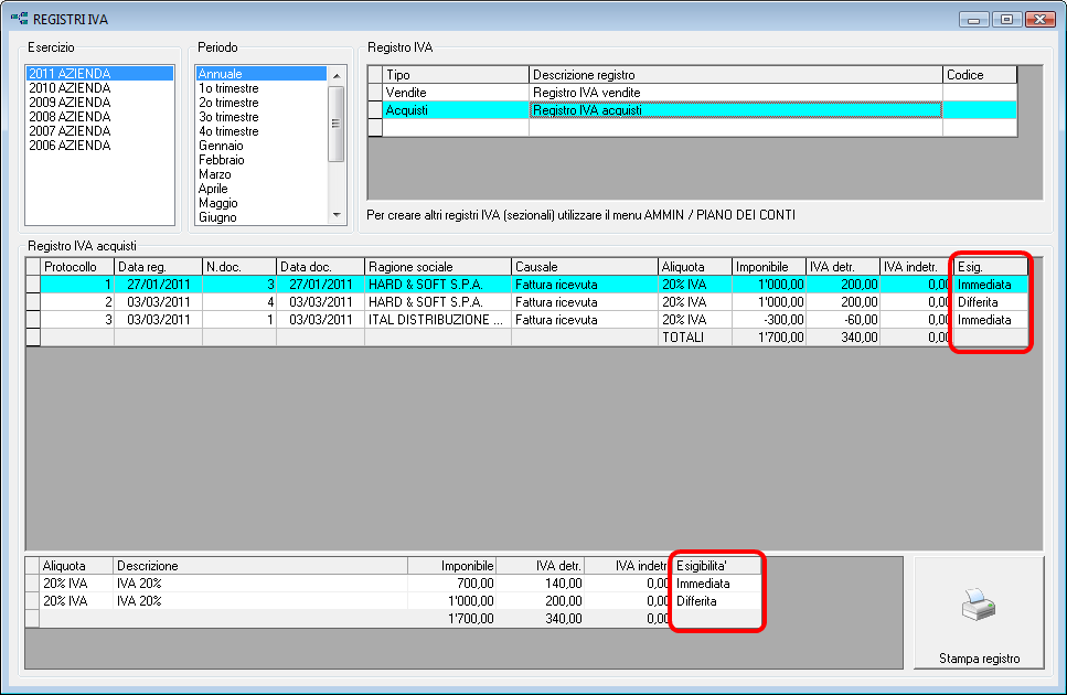

La tipologia di esigibilita' IVA sara' evidenziata in un'apposita colonna sui registri IVA.
