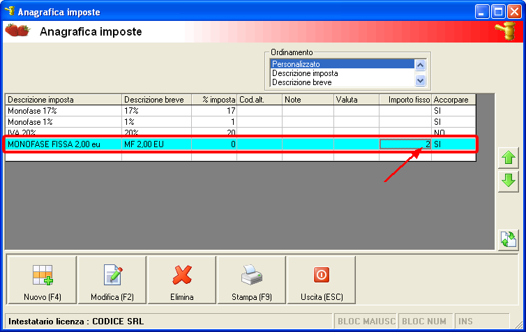

Nella Repubblica di San Marino l'imposta monofase applicata sulle fatture agenti e' un importo fisso (attualmente 2,00 EU) e non e' calcolata in percentuale sull'importo della fattura. Per gestire questo tipo di imposta sulle distinte occorre innanzitutto creare un nuovo tipo di imposte dal menu TAB / IMPOSTE
Questa nuova aliquota va creata indicando l'importo fisso nella colonna apposita (attenzione: la colonna "Importo fisso" compare solamente se l'azienda corrente, su TAB/AZIENDE, e' correttamente configurata con il codice nazione RSM)

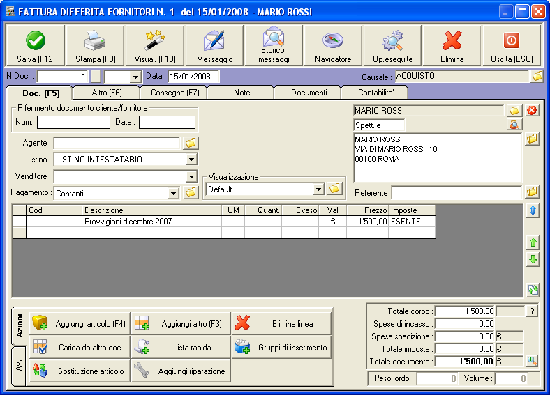

A questo punto supponendo di avere una fattura agente caricata simile alla seguente

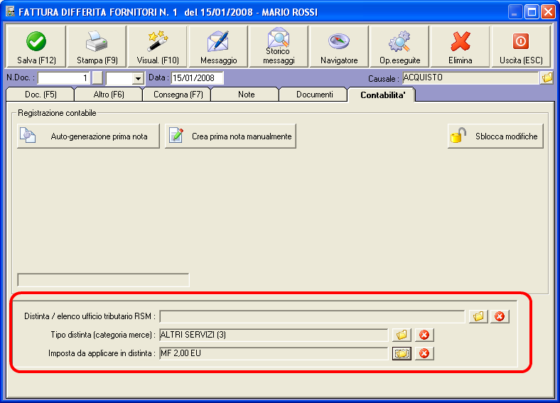

Nella sezione CONTABILITA' andremo ad indicare per la distinta il tipo ALTRI SERVIZI (3) e l'imposta da applicare che nel nostro caso e' l'imposta fissa di 2,00 eu creata sopra

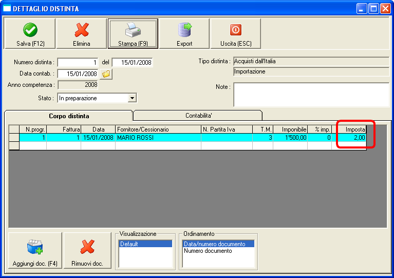

Al momento della generazione della distinta l'imposta sara' correttamente calcolata
