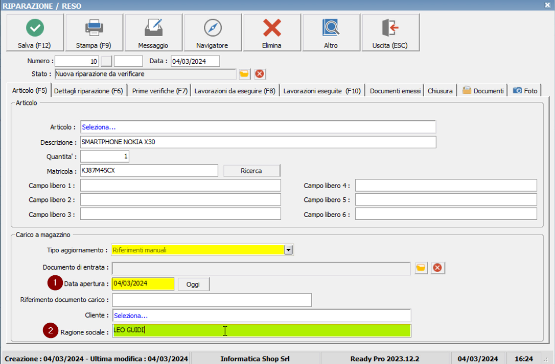

Presa in carico manuale
Se decidiamo di non utilizzare documenti di carico magazzino per gli articoli in riparazione, i riferimenti di presa in carico dovranno essere inseriti manualmente, come indicato nel campo Tipo aggiornamento che in questo caso risulta non modificabile.
Possiamo quindi aggiungere la data di apertura dell’intervento e la ragione sociale del committente.
Volendo, si può aggiungere manualmente un Riferimento documento carico, in caso venga rilasciata al cliente una ricevuta di ingresso merce cartacea.
- manualmente nel caso in cui non vengono utilizzati i documenti di carico magazzino
- automaticamente nel caso in cui vengano attivati gli automatismi sulle causali dei documenti di carico magazzino

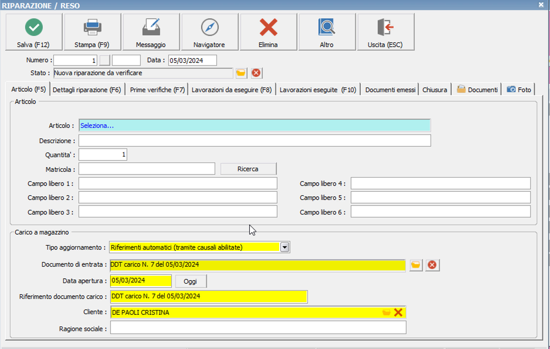

Presa in carico automatica
I riferimenti di presa in carico della riparazione possono essere inseriti anche automaticamente nei casi in cui:
- la scheda riparazione venga creata contestualmente in un documento di carico
- il documento venga collegato successivamente alla scheda riparazione
In questo caso notiamo che il tipo aggiornamento viene impostato su "Riferimenti automatici tramite causali abilitate" e verranno automaticamente compilati i campi:
- Documento di entrata
- Data apertura
- Riferimento documento di carico
- Anagrafica cliente
con i dati provenienti dal documento di carico magazzino.
- Data apertura

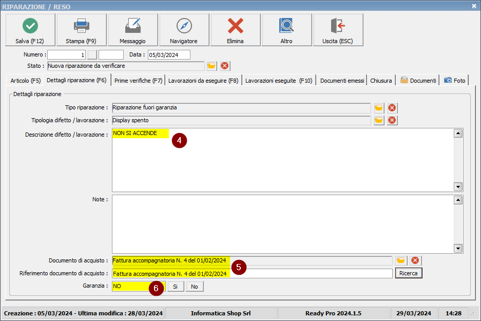

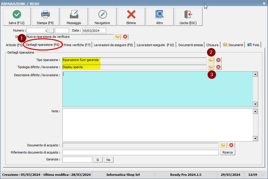

Procediamo con i dettagli della riparazione, dove andremo ad indicare i problemi che ci vengono segnalati dal cliente, inserendo eventualmente il tipo di riparazione e la tipologia di difetto dalle relative tabelle che possono essere pienamente personalizzate.
Oltre alla descrizione manuale del difetto, è possibile anche indicare, l'eventuale documento di acquisto e se il cliente ritiene che il prodotto debba essere riparato in garanzia.
