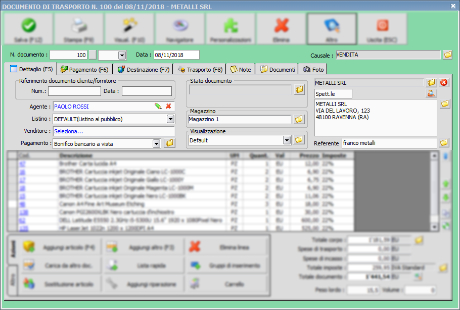

Nella prima scheda di ogni documento posta nella parte superiore (Testata), sono riportati i campi fondamentali per la definizione delle informazioni principali.

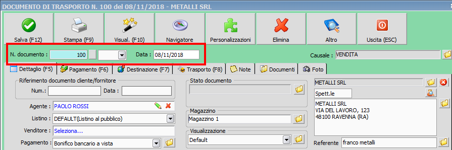

NUMERO E DATA DEL DOCUMENTO
In alto a sinistra sono riportati il numero del documento, la serie e la data.
Queste informazioni sono fondamentali per la codifica corretta del documento e vanno sempre verificate anche se sono comunque modificabili successivamente.
Al momento della creazione di un nuovo documento viene automaticamente assegnato un numero progressivo in base al numero dell'ultimo documento inserito.
Come data viene invece utilizzata la data del giorno in cui avviene la creazione.

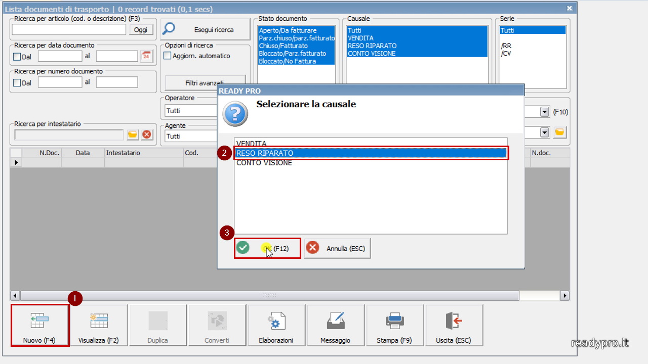

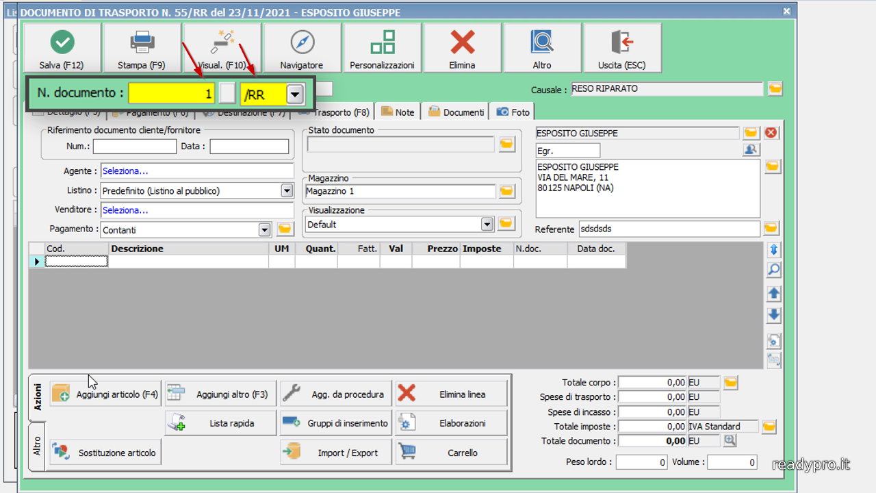

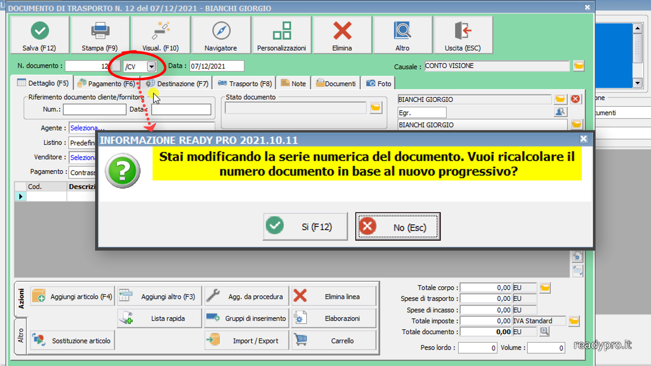

Per ogni tipo di documento e' possibile creare piu' serie numeriche tramite la procedura Impostazioni documenti / Numerazioni.
Se per un documento esistono piu' serie numeriche, al momento della creazione viene richiesto quale numerazione utilizzare
e viene anche proposto in automatico il primo numero disponibile in base alla numerazione selezionata.

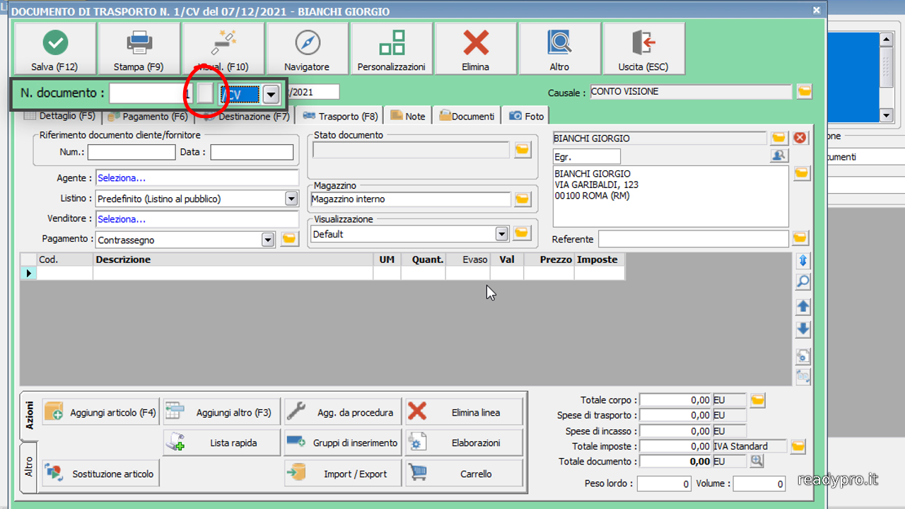

Nel caso si proceda alla modifica del sezionale, utilizzando di fatto una diversa serie numerica, Ready Pro propone di ricalcolare il numero documento in base al nuovo progressivo.
In alternativa, il pulsante a fianco del numero del documento consente di ricalcolare manualmente il primo numero disponibile.

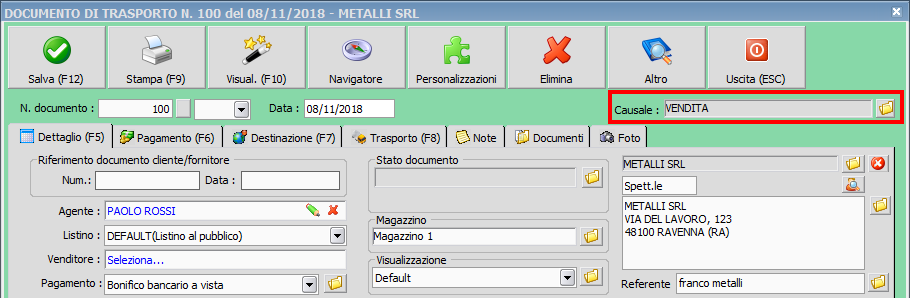

CAUSALE
Nella parte destra dello schermo e' presente la causale, un'informazione fondamentale per la creazione del documento (perche' a questa sono collegati la maggior parte degli automatismi).
Il pulsante Modifica sulla destra (con il simbolo della cartellina), consente di modificare la causale anche una volta che il documento e' stato creato.

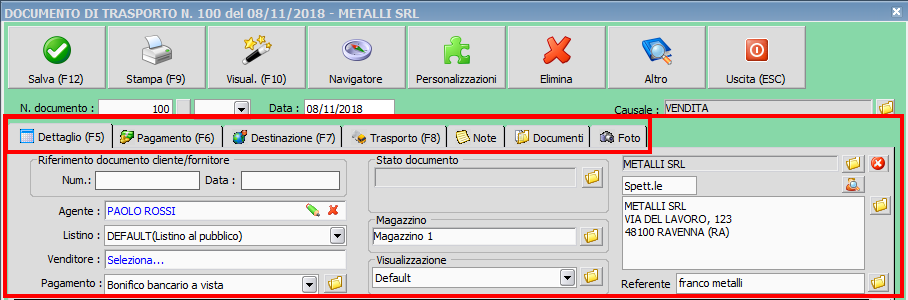

Vi è poi un'area, suddivisa in tab, dove si possono inserire/modificare i dati del documento in base a:
- Dettaglio
- Pagamento
- Destinazione
- Trasporto
- Note
- Documenti
- Foto
