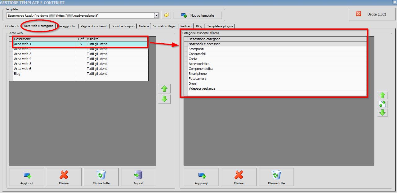

Per configurare le aree web utilizziamo la procedura Web / Template e contenuti alla sezione Aree web e categorie.

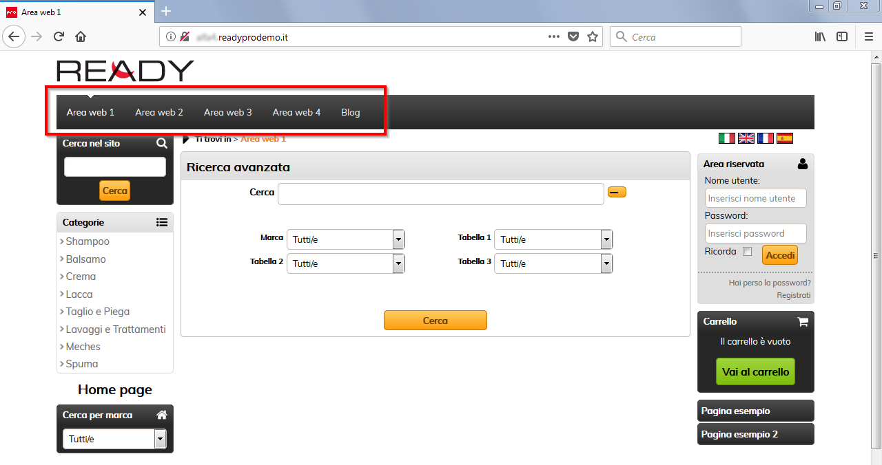

La prima volta che si accede a quest'area, vengono mostrate un certo numero di aree web di default (Area web 1, Area web 2, ecc.) le quali contengono già le categorie articoli associate che si e scelto di pubblicare durante la prima pubblicazione del sito ecommerce.

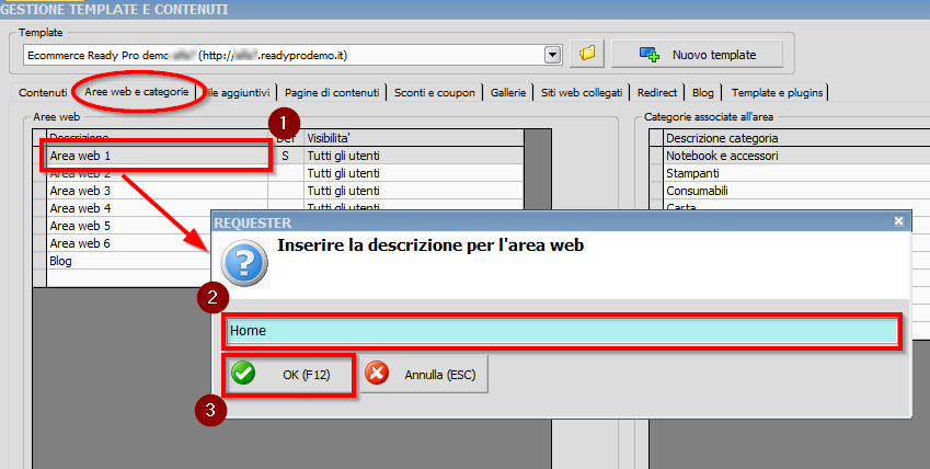

Da qui possiamo modificare i nomi delle aree preesistenti di default (Area web 1, 2, 3, ecc.) tramite un doppio click del mouse.
Ad esempio possiamo rinominare l'Area web 1 in Home.

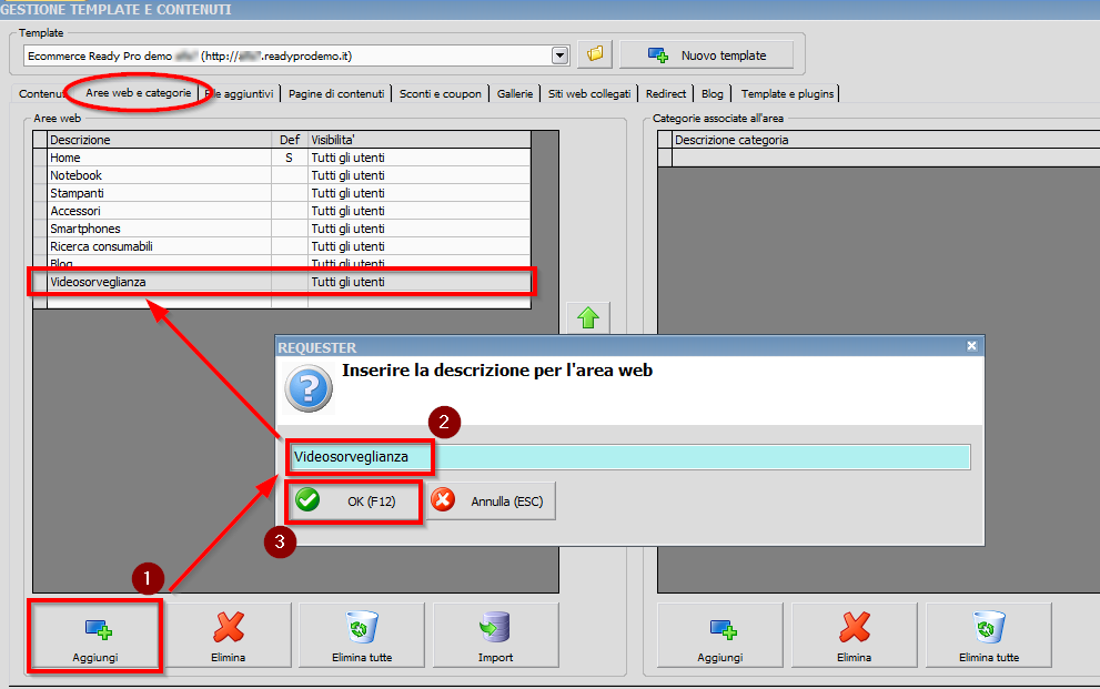

E' possibile inoltre aggiungere nuove aree web tramite il pulsante
o che permette anche di importare le aree web dalle categorie articoli di un sito ecommerce di terze parti.Inoltre, facendo doppio click sulla cella Visibilità, possiamo configurare per ogni area web anche il tipo di visibilità in base alla tipologia di utenti del nostro sito, cioè se può essere visualizzata da tutti gli utenti, solo da quelli registrati, ecc.

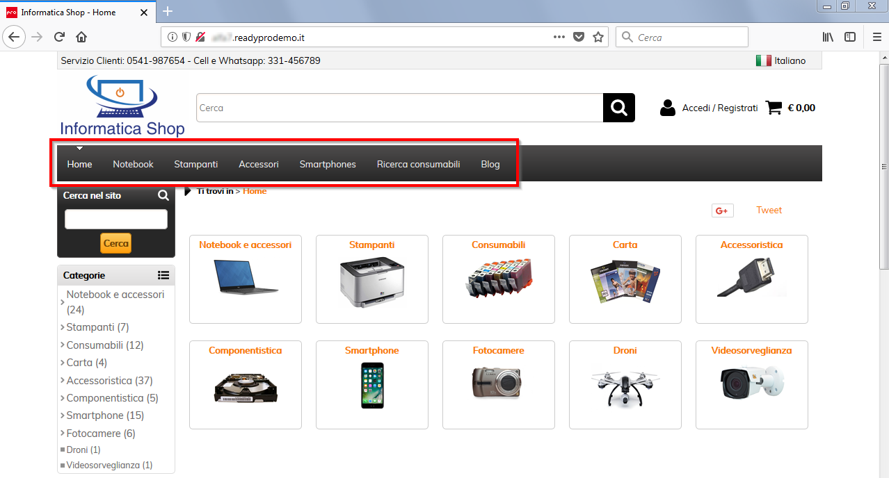

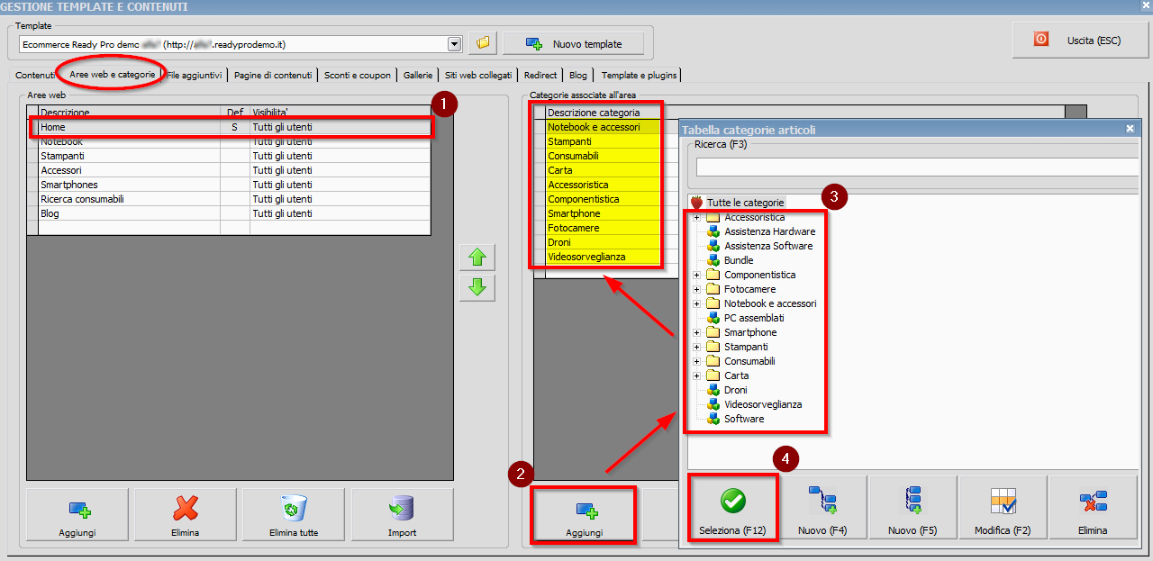

Una volta creata l'area web procediamo all'associazione delle categorie articoli all'area.
Per esempio scegliamo di aggiungere all'area web Home (la nostra home page del sito) tutte le categorie articoli principali.

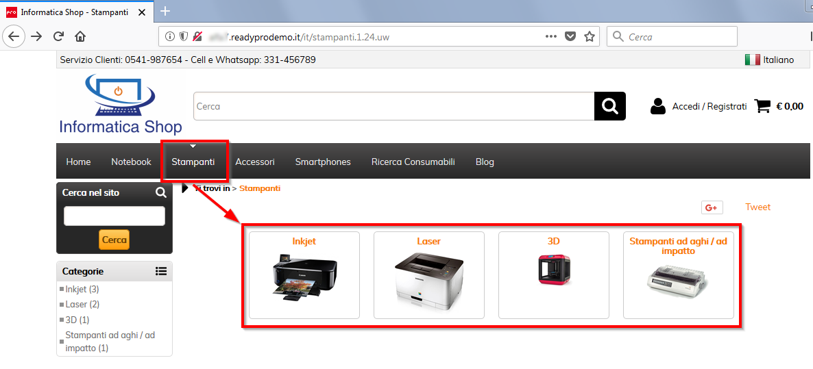

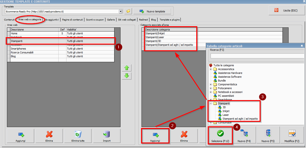

Mentre per l'area web Stampanti associamo le tutte le sottocategorie articoli Stampanti, per permettere all'utente una consultazione più mirata.
Come possiamo notare all'interno del sito ecommerce, nell'area web Stampanti appaiono tutte le sottocategorie associate all'area.
Cliccando col mouse su ogni sottocategoria articoli appariranno solo i relativi prodotti.
