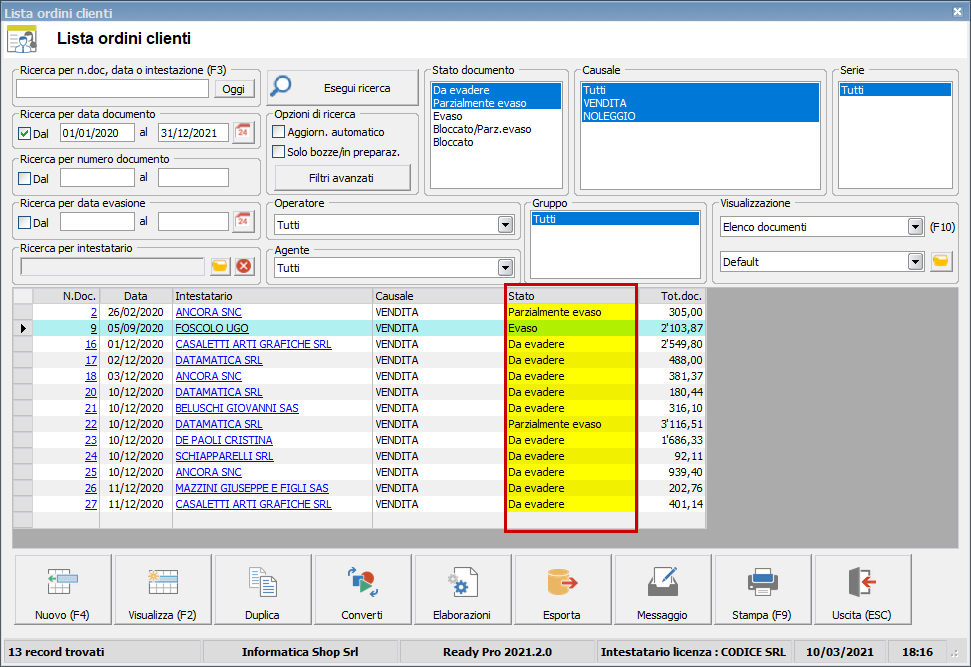

Sulla lista dei documenti è visibile nella colonna Stato
Ogni documento, in un certo istante, può quindi assumere uno solo dei seguenti stati:
Aperto / Da evadere / Da fatturare / Da confermare
Questo stato e' quello iniziale.
Tutti i documenti nuovi appena creati hanno questo stato ed indica che nessuna linea del documento e' stata convertita/esportata su un documento successivo, ovvero non esiste nessun documento successivo generato dal documento corrente.
Esempio: Un ordine cliente con stato Da evadere e' un ordine per il quale nessuno degli articoli contenuti e' stato ancora consegnato al cliente, e quindi non e' stata ancora emessa nessuna DDT/Fattura collegata con questo ordine.

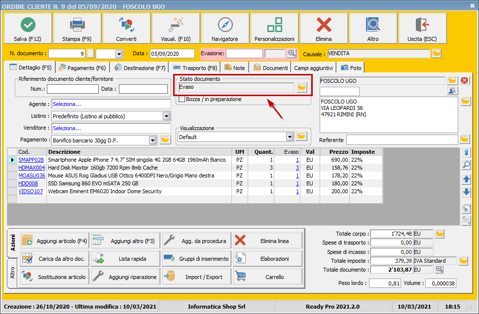

Chiuso / Evaso / Fatturato / Esportato
Questo stato e' quello finale. Quando tutte le righe del documento sono state convertite/esportate su uno o piu' documenti successivi, il documento risulta chiuso.
In pratica non esistono altre righe del corpo di questo documento che sono ancora esportabili e quindi questo documento non potra' generare altri documenti successivi.
Volendo, in caso ci siano linee da non considerare per lo stato del documento, e' possibile bloccare manualmente delle singole linee.
Esempio: Un ordine cliente con stato Evaso e' un ordine per il quale tutti gli articoli contenuti sono stati consegnati al cliente, ovvero e' stato generato un DDT (o piu' di uno) da questo ordine con il quale sono state "chiuse" tutte le righe del documento.

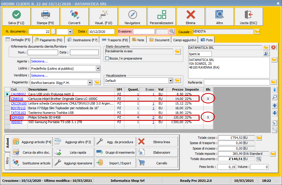

Bloccato / No fattura / Non confermato
All'interno dei documenti a fianco dello stato e' presente un pulsante che permette di bloccare il documento.
E' sufficiente premerlo per modificare lo stato da normale a bloccato (e viceversa)
Un documento bloccato non è più convertibile in un altro documento (a meno che non venga successivamente sbloccato) e quindi, ad esempio, permette di evitare che un ordine venga evaso o che un DDT venga fatturato.
Bloccato / Parzialmente evaso / Parzialmente fatturato / Parzialmente chiuso
Quando un documento e' nello stato Parzialmente chiuso/ Parzialmente evaso e viene bloccato assume questo stato.
Quindi alcune righe del documento sono state convertite/esportate su un altro documento, ma le rimanenti non sono piu' convertibili/esportabili.
