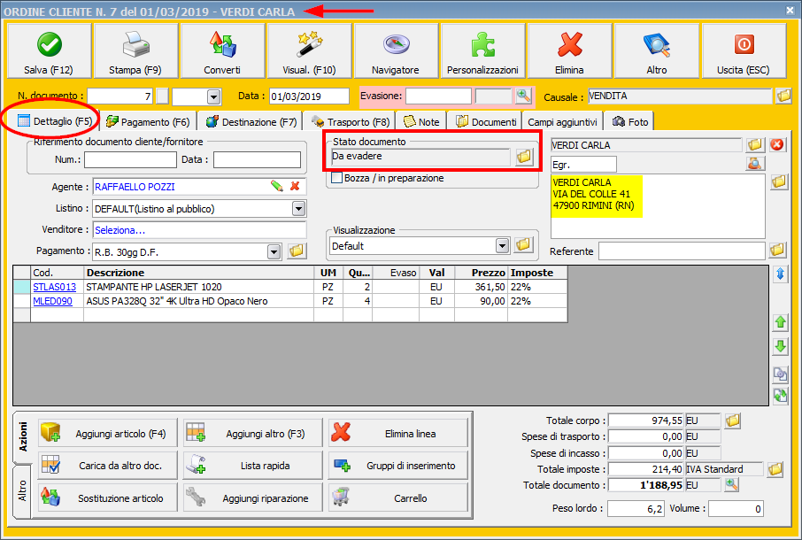

Supponiamo ad esempio di avere un ordine cliente come il seguente da evadere:
Questa modalità di evasione torna molto utile quando sono presenti più ordini per uno stesso cliente, oppure se prevediamo di effettuare una evasione solo parziale dell'ordine.

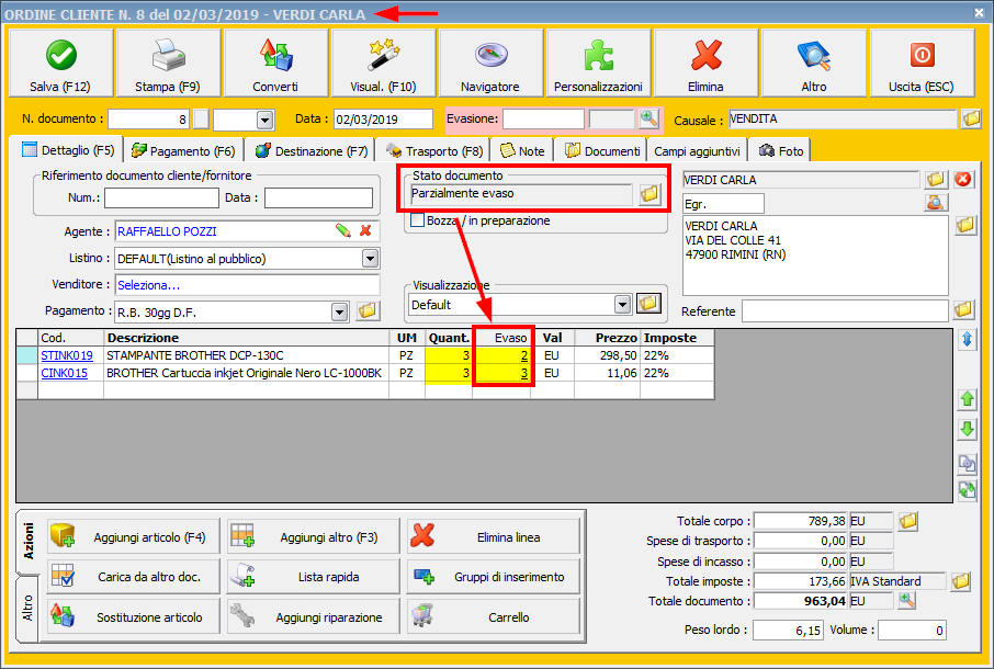

Ed anche un altro ordine sul medesimo cliente come il seguente:

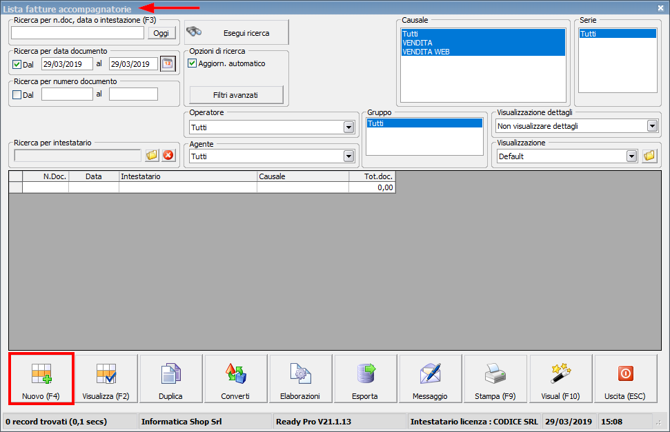

La prima cosa da fare per evadere questi ordini e' creare il documento con cui vogliamo fare uscire la merce dal magazzino.
Nel nostro caso utilizzeremo la procedura Mag / Fatture accompagnatorie.

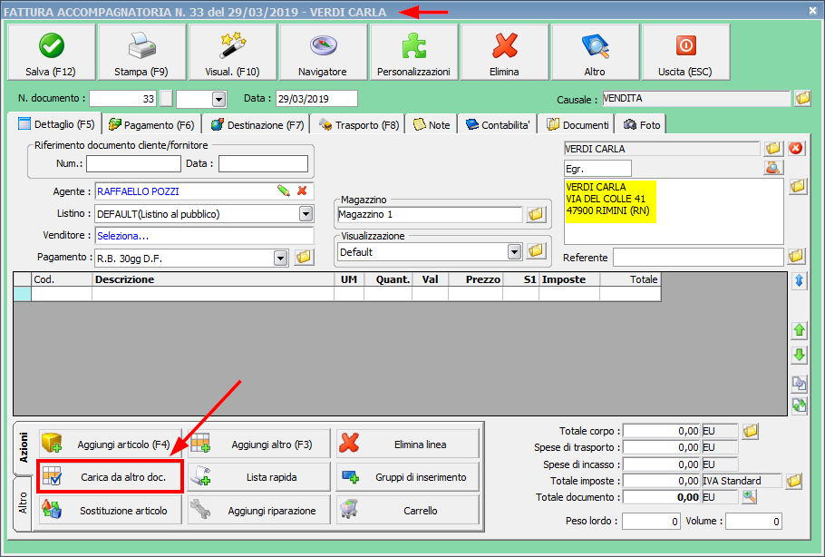

Con il pulsante ) possiamo creare una nuova fattura: selezioniamo il cliente (che ovviamente sara' lo stesso degli ordini sopra) e ci troveremo quindi nel corpo di una nuova fattura.

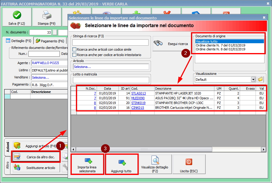

Per importare gli articoli dagli ordini clienti occorre premere il pulsante dopodichè si aprirà una finestra simile alla seguente:
Come possiamo vedere, in questa finestra sono presenti in griglia tutti gli articoli che risultano in tutti gli ordini da evadere o parzialmente evasi per il cliente attuale.
Sono visibili sia la data che il numero dell'ordine del cliente, ed il dettaglio degli articoli.
In caso gli articoli in ordine siano molti in alto sono presenti anche una serie di filtri che permettono di eseguire delle ricerche per stringa, per documento, per articolo, lotto o matricola, ecc.
Volendo è anche possibile personalizzare la visualizzazione per visualizzare in griglia le informazioni che per la nostra azienda hanno maggiore rilevanza.

Per caricare in fattura gli articoli in ordine si possono utilizzare i pulsanti:
- che inserisce nella fattura solo l'articolo selezionato in griglia (eventualmente anche solo una parte in quanto viene richiesta la quantità da evadere)
- invece consente con un solo click di inserire in fattura tutte le righe degli ordini aperti

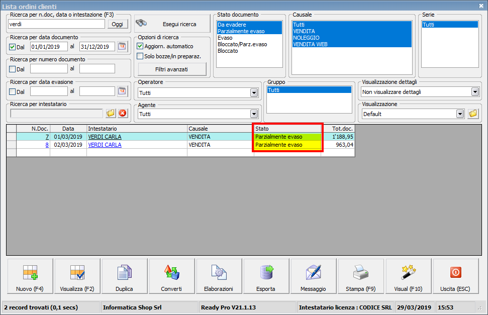

Tornando sulla lista degli ordini clienti si può notare che lo stato dell'ordine è cambiato in Parzialmente evaso (perchè nel nostro esempio non abbiamo evaso tutte le linee degli ordini).
Entrando nel dettaglio dell'ordine, sarà possibile anche vedere direttamente le quantità evase per ogni riga dell'ordine.
