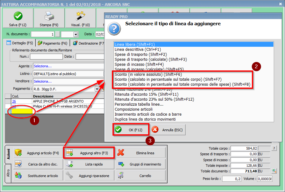

Lo sconto a corpo può essere inserito come linea con un doppio click del mouse su una riga vuota oppure tramite il pulsante .
Viene chiesto quindi di inserire il tipo di sconto dalla finestra tipi linea da aggiungere:
- Sconto in valore assoluto (in Euro)
- Sconto in percentuale sul totale corpo (escluso spese)
- Sconto in percentuale sul totale corpo compreso delle spese

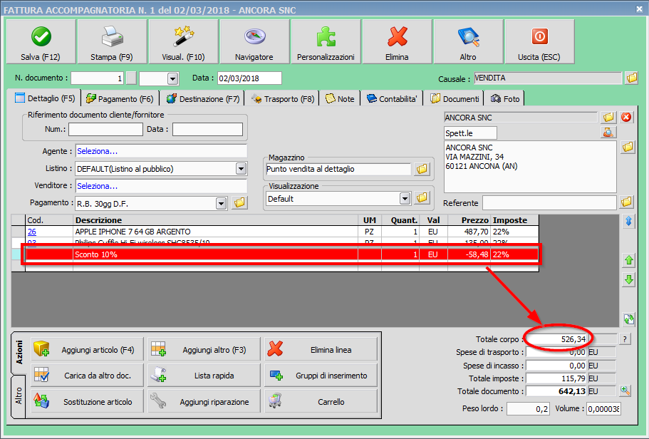

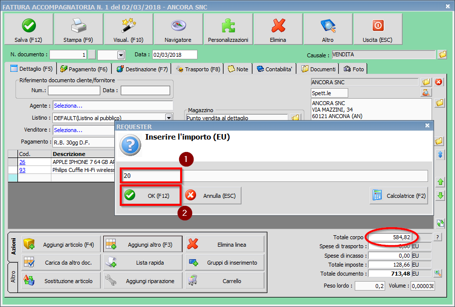

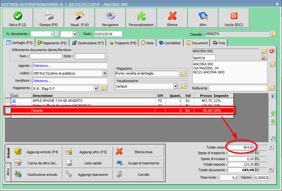

In caso di inserimento di uno sconto in valore assoluto impostiamo il valore in Euro (ad es. 20 Euro) che verrà detratto quindi dal totale corpo
Viene così inserita una linea sconto a sfondo rosso contenente lo sconto in Euro che verrà sottratta dal Totale corpo del documento

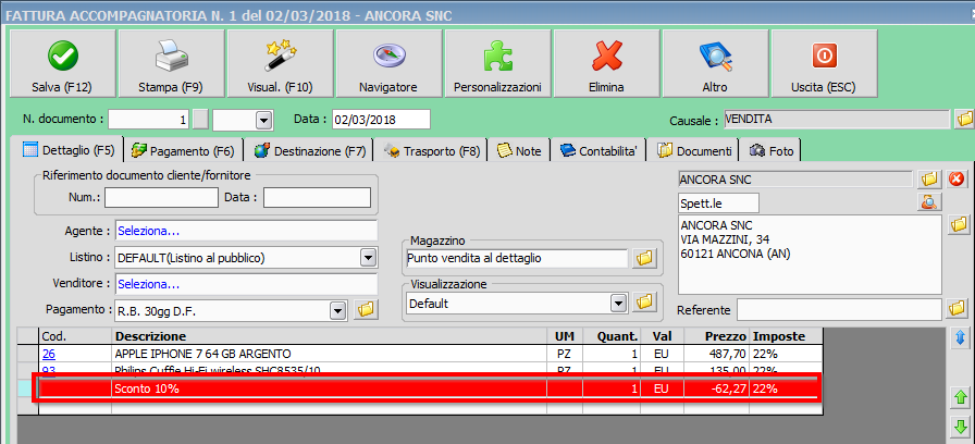

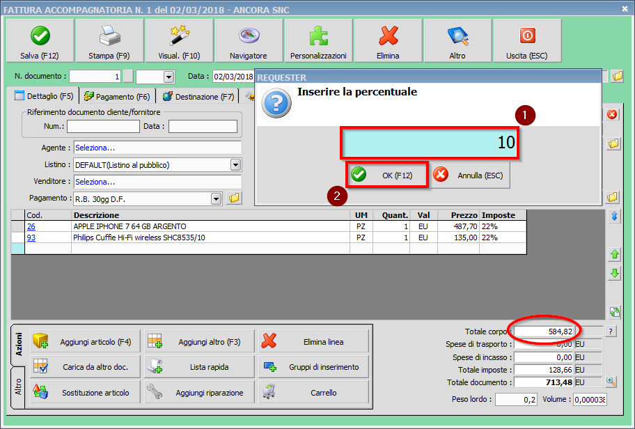

In caso di inserimento di uno sconto in percentuale, impostiamo il valore in percentuale (ad es. 10%) che verrà detratto quindi dal totale corpo
Anche in questo caso viene inserita una linea sconto a sfondo rosso con indicata la percentuale di sconto contenente lo sconto calcolato in Euro che andrà sottratto dal Totale corpo del documento

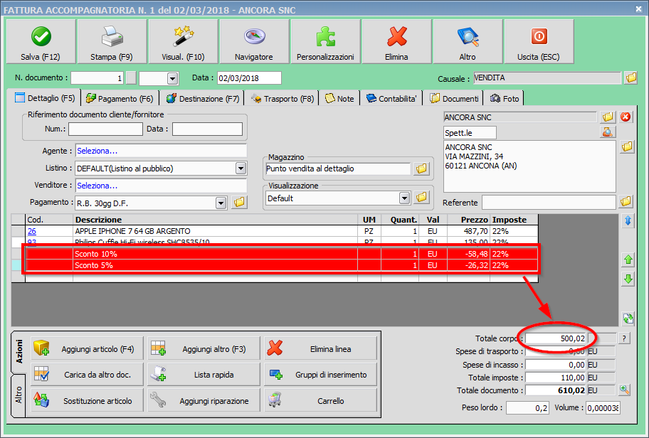

Con questo metodo possiamo anche gestire sconti multipli in cascata in percentuale sempre sul Totale corpo del documento
Ad esempio se inseriamo due linee di sconto una al 10% e una al 5%, effettuiamo uno sconto del 10% + 5% che non corrisponde alla somma matematica degli sconti ma ai singoli sconti progressivi in cascata sul totale corpo.
Nel nostro esempio siamo partiti dal Totale corpo di un documento uguale a 584,82 Euro (iva inclusa) a cui abbiamo prima applicato uno sconto del 10%:
Euro 584,82 - 10% = Euro 526,34
Poi abbiamo applicato uno sconto 5% sul totale scontato del calcolo precedente:
Euro 526,34 - 5% = Euro 500,02
