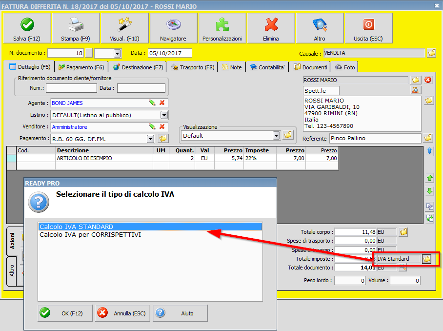

All'occorrenza pero' e' anche possibile modificare il sistema di calcolo, forzando un tipo piuttosto che un'altro, su ogni documento, tramite l'apposito campo evidenziato nello screenshot qui sotto:
Alcuni esempi di casi in cui si potrebbe avere la necessita' di forzare una modalita' di calcolo piuttosto che un'altra sono:
- si riceve una fattura da un fornitore, che utilizza un calcolo diverso da quello predefinito, e si modifica la modalita' di calcolo per far corrispondere i totali
- si sta inserendo un ordine cliente che potrebbe essere calcolato in due modi differenti a seconda del fatto che debba essere in seguito convertito in una ricevuta di cassa piuttosto che in una fattura.

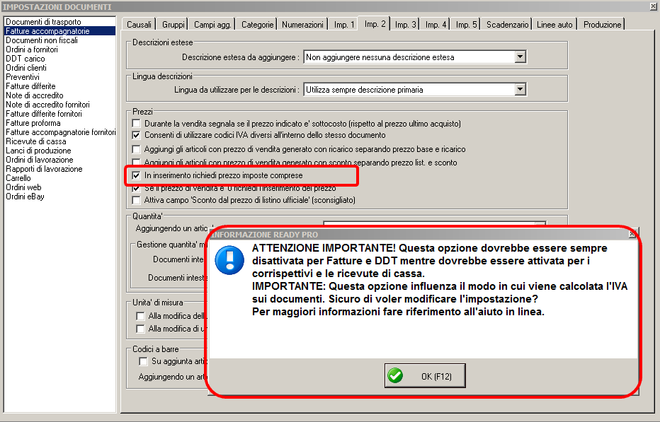

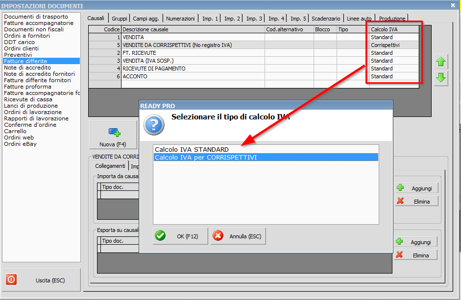

Nel caso in cui si abbia esigenza di forzare spesso una modalita' di calcolo diversa da quella predefinita, e' possibile modificare l'impostazione predefinita per ogni specifica causale, direttamente da Util / Impostazioni documenti tramite l'opzione evidenziata nella schermata seguente:
