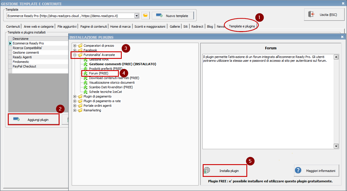

1) Installare il plugin Forum dalla procedura Web / Template e contenuti.

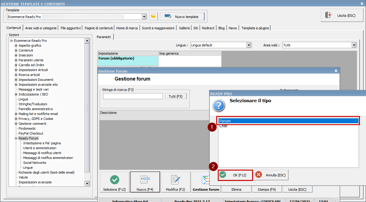

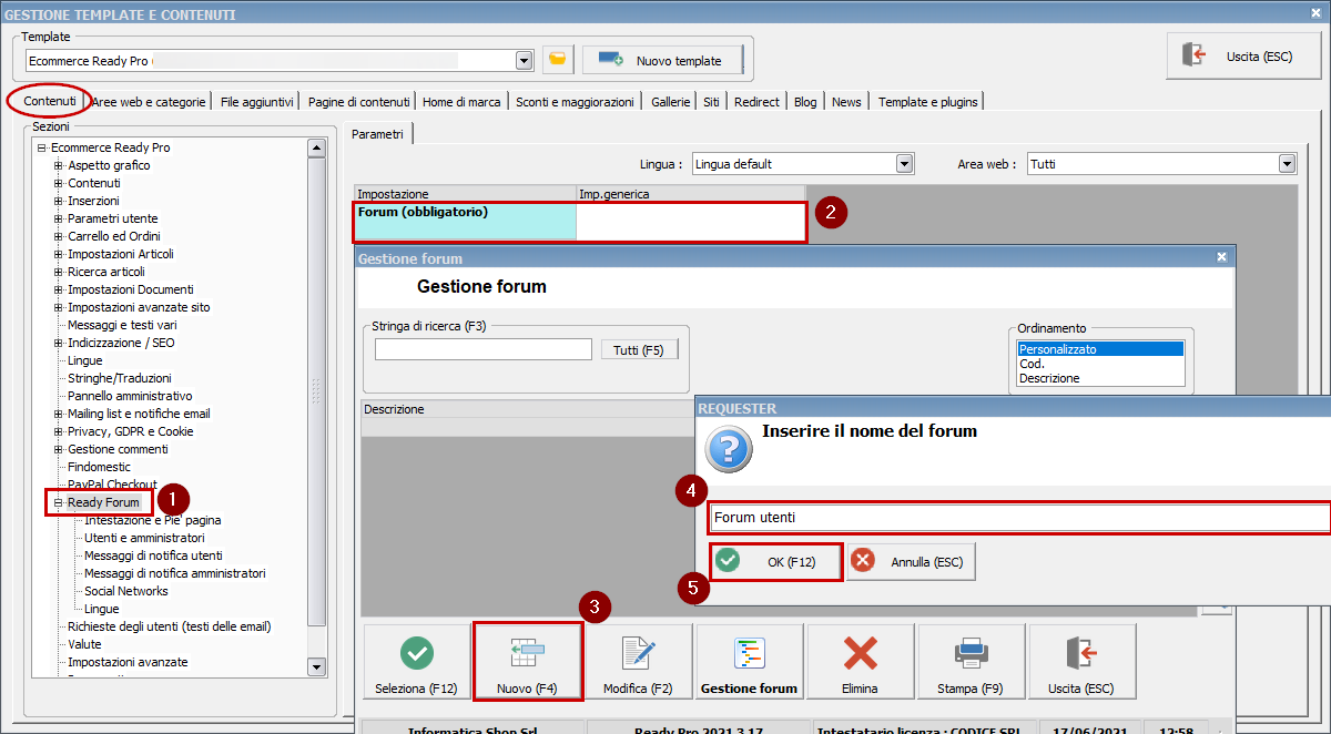

2) Creare un forum dalla sezione Ready forum della gestione template.
Selezionare il tipo Forum

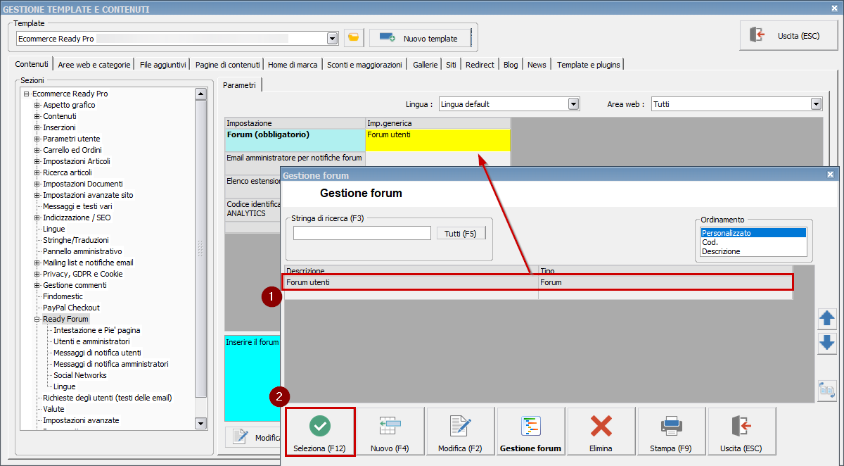

3) Associare al plugin il forum creato al punto precedente.

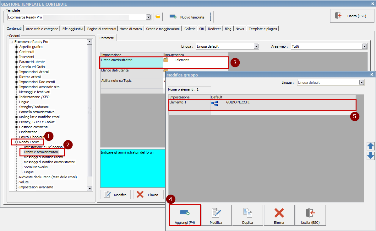

4) Configurare uno o piu' utenti amministratore.

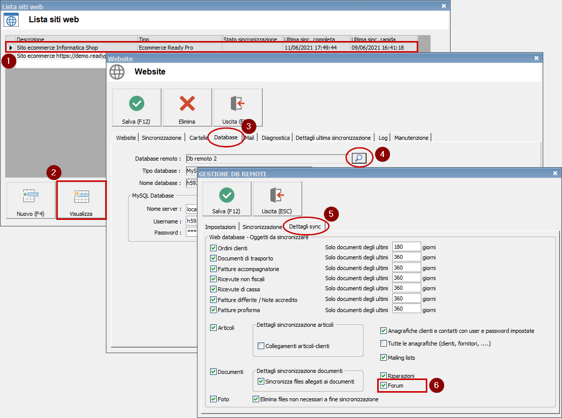

5) Assicurarsi tramite il menu "Web / Lista siti web" alla sezione Database che sia attivata la sincronizzazione dei forum sul Db remoto.
