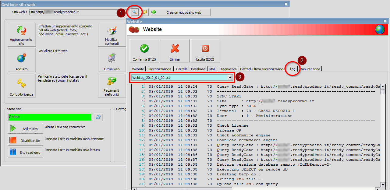

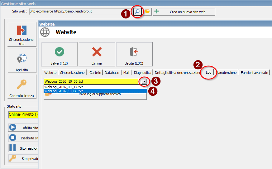

Cliccando sul pulsante Visualizza dettagli si accede alla finestra Website dove occorre selezionare la sezione Log.

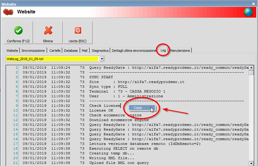

Nella sezione Log troviamo un menù a tendina dove è possibile selezionare il file del log il cui nome reca la la data del giorno interessato.

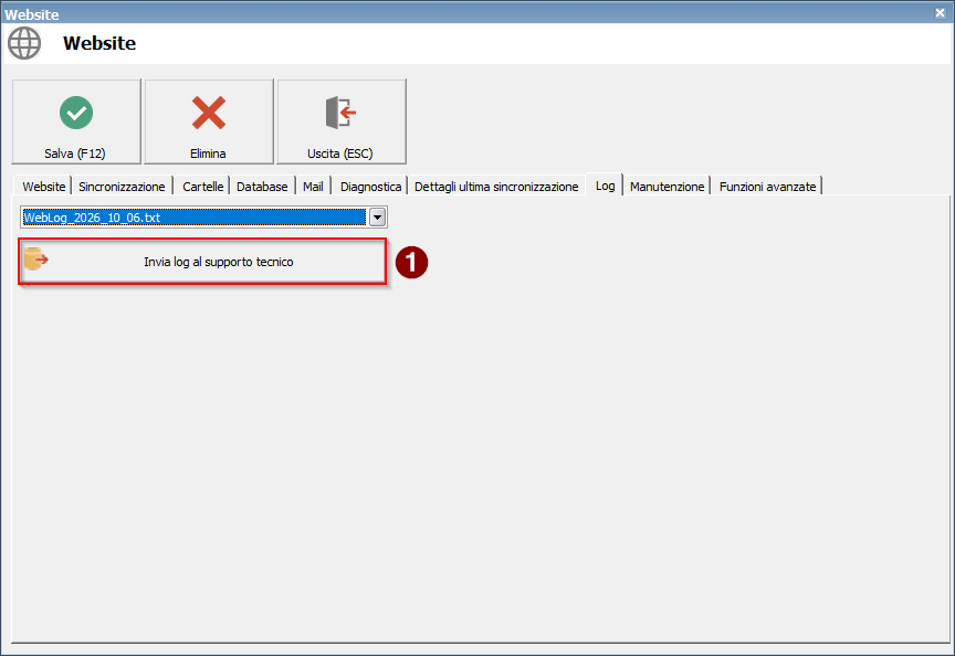

In caso di errori di sincronizzazione il nostro supporto tecnico potrebbe richiedere l'invio del log dell'ultimo giorno per poter risalire all'origine del problema, tramite il pulsante Invia log al supporto tecnico.

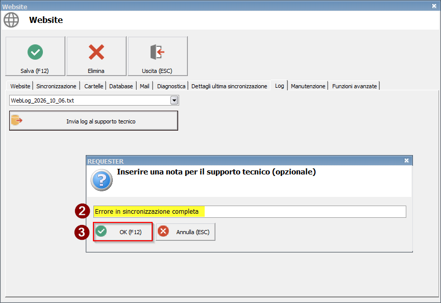

Dopodichè è possibile compilare facoltativamente una breve nota per il supporto tecnico.

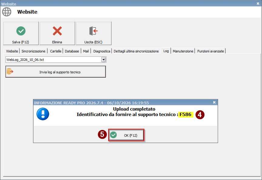

Al termine dell'invio del log apparirà la finestra di upload completato con il codice identificativo da fornire al supporto tecnico.

I thread creati in questa sezione sono infatti automaticamente creati come privati dove occorre comunicare a seguito della descrizione del problema, il codice identificativo (4 caratteri) indicato nella finestra di conferma upload completato.
