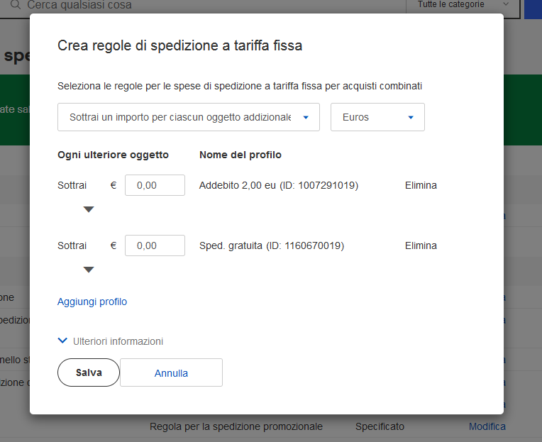

Le regole sulla spedizione promozionale di eBay consentono di offrire agli acquirenti degli sconti speciali se acquistano piu' articoli o se spendono piu' di un certo importo.
E' anche possibile impostare un importo massimo per la spedizione di ogni singolo ordine.

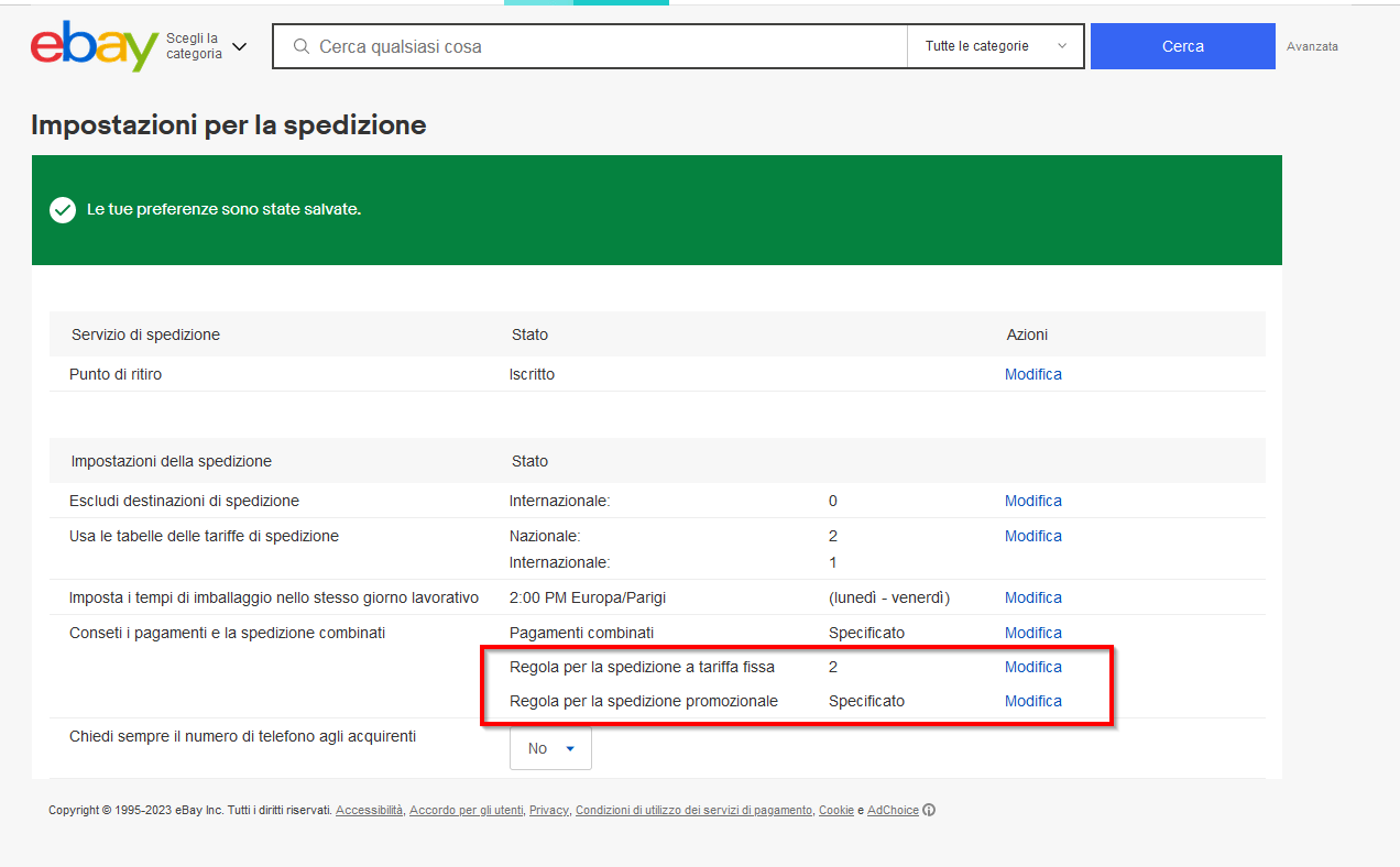

Queste regole vanno configurate direttamente su eBay partendo dalla pagina https://www.ebay.it/ship/prf
Da qui si possono creare regole per la spedizione nei casi di acquisti combinati di più prodotti, e con la possibilita' di creare piu' profili (in questo esempio c'e' un profilo che consente di applicare un addebito extra di 2,00 euro sulla spedizione, ed un altro che assegna invece una spedizione gratuita)

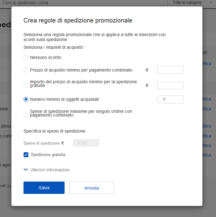

Ci sono poi le regole sulla spedizione promozionale, che hanno una configurazione separata, e si possono combinare con le precedenti

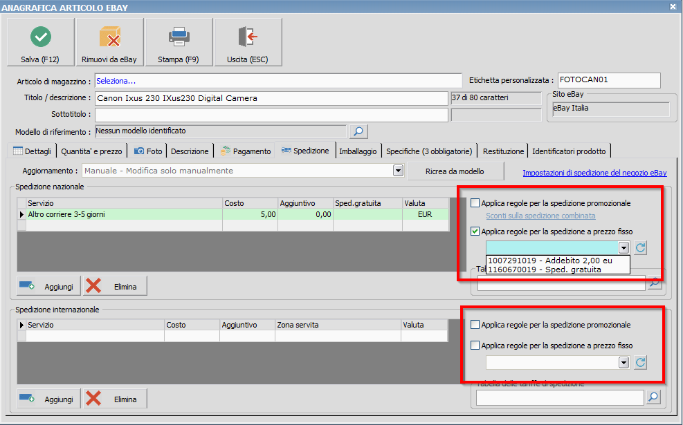

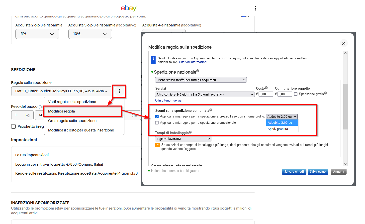

Se applicare o meno queste regole alle varie inserzioni è una cosa che si può configurare inserzione per inserzione, in abbinamento alle regole sulle spedizioni
Per applicare queste regole alle inserzioni direttamente in Ready Pro esistono delle opzioni speculari, che si possono trovare all'interno della sezione SPEDIZIONE delle inserzioni.
Queste impostazioni sono configurabili anche a livello di modelli di inserzione, cosi' da poter impostare gia' di default se deve essere attivato o meno sulle nuove inserzioni create, o da poterle assegnare massivamente a più inserzioni, tramite la funzione ELABORAZIONI
