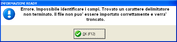

Durante l'importazione di un file testo delimitato potrebbe comparire un errore di questo tipo:

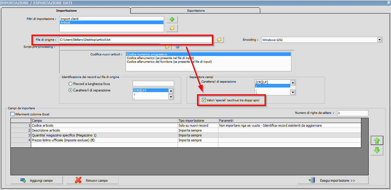

Questo errore si presenta, nella maggior parte dei casi, perche' sul filtro di imprortazione e' stato selezionata l'opzione Valori speciali racchiusi tra doppi apici e invece nel file di ingresso esistono dei campi con dei doppi apici non chiusi.

Se non si ha la possibilita' di intervenire sul file da acquisire, in alternativa si puo' togliere la spunta dall'opzione .

"MON00199";"MONITOR ACER 17""";"3";"100.00"Se non si ha la possibilita' di intervenire sul file da acquisire, in alternativa si puo' togliere la spunta dall'opzione .
