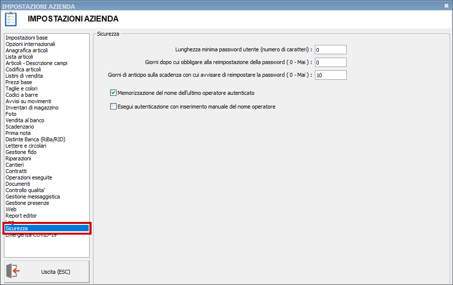

Questa sezione delle impostazioni consente di aumentare il livello di sicurezza per l'accesso a Ready Pro.
Lunghezza minima password utente (numero di caratteri)
Questa impostazione consente di impostare un numero minimo di caratteri per le password di accesso degli operatori
Inserendo ad esempio un valore di 8, se al successivo accesso qualche utente non ha una password inserita viene forzato ad inserirne una.
N.B. Di default questa impostazione ha valore 0 (cioe' nessuna lunghezza minima), ma ad esempio per l'attuale legislazione italiana e' richiesta una lunghezza minima di 8 caratteri.
Allegato B del Decreto Legislativo 30 giugno 2003, n. 196
Sistema di autenticazione informatica, punto 5
5. La parola chiave, quando e' prevista dal sistema di autenticazione, e' composta da almeno otto caratteri oppure, nel caso in cui lo strumento elettronico non lo permetta, da un numero di caratteri pari al massimo consentito;
Per maggiori informazioni http://www.camera.it/parlam/leggi/deleghe/03196dl3.htm#ALLEGATO%20B
Giorni dopo cui obbligare alla reimpostazione della password ( 0 = Mai )
Questa impostazione consente di impostare un numero di giorni dopo cui ogni utente e' obbligato a reimpostare la propria password
La reimpostazione viene richiesta forzatamente al primo login successivo alla data di scadenza della password
N.B. Di default questa impostazione ha valore 0 (cioe' nessuna scadenza password), ma ad esempio per l'attuale legislazione italiana e' richiesta una scadenza massima di 6 mesi (3 nel caso si archivino dati giudiziari)
5. La parola chiave, quando e' prevista dal sistema di autenticazione, ......
....ed e' modificata da quest'ultimo al primo utilizzo e, successivamente, almeno ogni sei mesi. In caso di trattamento di dati sensibili e di dati giudiziari la parola chiave e' modificata almeno ogni tre mesi
Giorni di anticipo sulla scadenza con cui avvisare di reimpostare la password ( 0 = Mai )
Se si imposta una scadenza per le password, questa opzione consente di impostare un numero di giorni da cui il programma inizia a ricordare all'utente che va reimpostata la password.
Ad esempio impostando 10, arrivando a meno di 10 giorni dalla scadenza della propria password, ad ogni login il programma visualizzera' un avviso che ricorda che la password e' in scadenza.
Memorizzazione del nome dell'ultimo operatore autenticato
Questa opzione (attivata di default) ripropone ad ogni login il nome dell'ultimo operatore che si e' autenticato sul terminale corrente.
Esegui autenticazione con inserimento manuale del nome operatore
Per aumentare la sicurezza nell'accesso e' possibile attivare questa opzione (disattivando invece l'opzione "Memorizzazione del nome dell'ultimo operatore autenticato"), in questo modo al momento del login oltre alla password e' necessario anche digitare (manualmente) il nome esatto dell'operatore.
