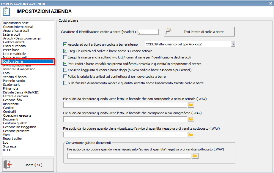

Questa sezione permette di impostare le opzioni inerenti al lettore di codici a barre per un corretto utilizzo con Ready Pro.
Il Carattere di identificazione codice a barre (header) è un simbolo, solitamente non usato nel comune uso della tastiera, tramite il quale Ready Pro attiva una serie di automatismi inerenti al codice a barre.

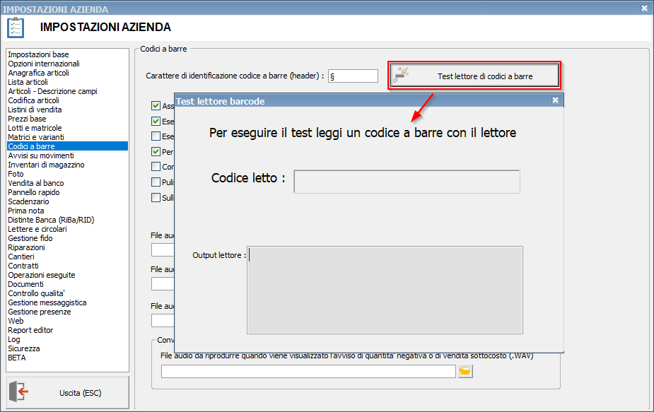

Immediatamente a destra della scritta Carattere di identificazione codice a barre (header) è presente un pulsante che attiva la procedura di verifica delle impostazioni del lettore.

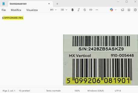

Se ad esempio sul barcode troviamo scritto 5099206081901 il lettore dovra' essere configurato in questo modo:
[Header] + [Barcode] + [CarriageReturn] + [NewLine]
In altre termini:
[Carattere di identificazione] + [Stringa] + [Invio]
Se configurato correttamente sparando sul codice a barre si otterrà il seguente risultato:

Immediatamente a destra della scritta Carattere di identificazione codice a barre (header) è presente il pulsante Test lettore di codici a barre che attiva la procedura di verifica delle impostazioni del lettore.
Se ad esempio sul barcode troviamo scritto 5099206081901, il lettore dovrà essere configurato in questo modo:
In altre termini:

Nella zona inferiore sono presenti le seguenti opzioni:
- Consenti l'aggiunta di codici a barre doppi (ovvero codici a barre associati a piu' articoli): abilitando questa opzione viene inibito il controllo sui codici a barre uguali associati su due o piu' articoli diversi.
- Pulisci la griglia lista articoli ad ogni letture di un nuovo codice a barre: abilitando questa opzione Ready ad ogni lettura cancella dalla griglia di visualizzazione gli articoli ricercati in precedenza.
- Esegui la ricerca anche sull'archivio lotti/matricole per l'identificazione degli articoli: abilitando questa opzione Ready esegue la ricerca sia sull'archivio "Codici a barre" sia nell'archivio "Lotti e Matricole". Se i dati da ricercare sono tantissimi sara' riscontrato un sensibile rallentamento.
- Esegui la ricerca del codice a barre anche sul codice articolo (alla ricerca visualizza gli articoli con codice primario uguale al codice a barre): abilitando questa opzione Ready Pro esegue la ricerca sia sull'archivio "Codici a barre" sia nell'archivio "Codice articolo". Se i dati da ricercare sono tantissimi sara' riscontrato un sensibile rallentamento.
- File audio da riprodurre quando viene letto un barcode che non corrisponde a nessun articolo (.wav): collegando un file audio (con estensione .wav) sara' possibile attirare l'attenzione dell'operatore ongi qual volta Ready non trova alcuna corrispondenza tra il codice letto e quelli gia' inseriti dentro l'archivio. Comodo se l'operatore si trova distante dal monitor mentre carica una serie di articoli su un documento.
